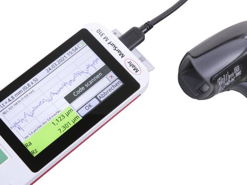

  • Anschluss eines Scanners zum automatischen Starten der Messprogramme oder Einlesen von Protokolltexten via Barcode oder QR-Code

  • Kundenspezifische Kommentare für das PDF-Protokoll werden direkt am MarSurf M 310 eingegeben
