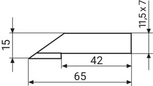

Fehlergrenze µm: 40 µm
Datenschnittstelle: Opto RS-232C, Digimatic, USB
Lieferumfang: Anreißspitze, Batterie, Prüfprotokoll, Bedienungsanleitung, Kartonage

  • Zum Anreißen und Markieren von Werkstücken
  • Zum Messen von Höhen und Abständen
  • Auswechselbare Mess- und Anreißspitze, hartmetallbestückt
