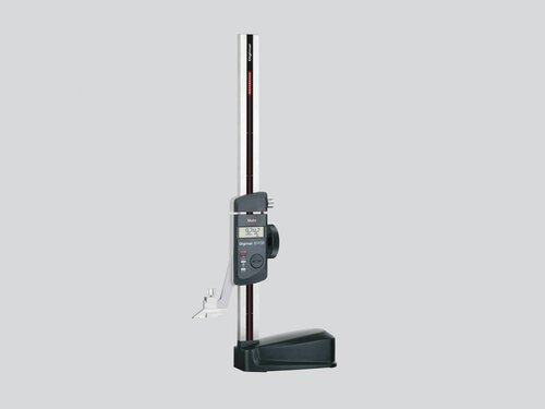

Digitaler Höhenreißer Digimar 814 SR
| Artikelnummer: | 4426101 |
Messbereich : 0 - 600 mm
0.01 mm / 0.0005 inch
Fehlergrenze µm: 50 µm
Datenschnittstelle: Opto RS-232C, Digimatic, USB
Lieferumfang: Anreißspitze, Batterie, Prüfprotokoll, Bedienungsanleitung, Kartonage
1.050,00 €
Funktionen
RESET (Nullsetzen der Anzeige), mm/inch, ABS (Umschaltung von Relativ- auf Absolutmessung), Lock/Unlock, PRESET (Maßvoreinstellung), DATA (in Verbindung mit Datenverbindungskabel), AUTO-ON / OFF
- Zum Anreißen und Markieren von Werkstücken
- Zum Messen von Höhen und Abständen
- Auswechselbare Mess- und Anreißspitze, hartmetallbestückt
- Praktisches Handrad zum Positionieren und Messen
- Feinjustier-Einrichtung mit Feststellschraube
- Ergonomischer, standsicherer Fuß
- Gehärtete, geläppte Standfläche, dadurch geschmeidig verschiebbar
- Kontrastreiche 12 mm hohe LCD Anzeige
- Datenschnittstelle: USB, Opto RS232, Digimatic
- Batteriebetriebszeit bis zu 3 Jahre
Digimar 814 SR | Art.-Nr. 4426101
a 62 mm | b 180 mm | c 35 mm | d 835 mm
