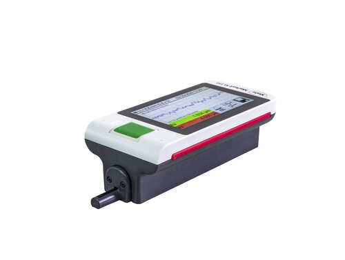

  • Handliches Rauheitsmessgerät für den mobilen Einsatz
  • Einfache und intuitive Bedienung: So einfach wie die Bedienung eines Smartphones
  • Großes, beleuchtetes 4,3“-TFT-Touch-Display
  • Anzeige drehbar

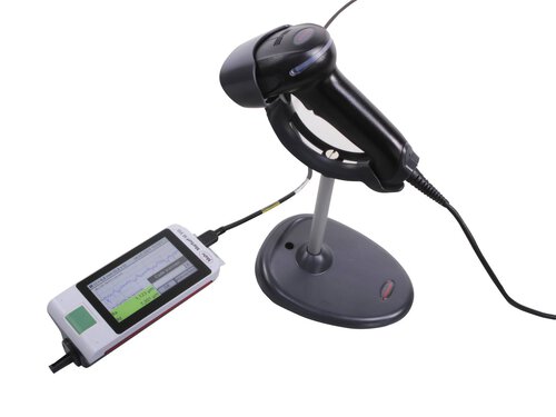

  • Anschluss eines Scanners zum automatischen Starten der Messprogramme oder Einlesen von Protokolltexten via Barcode oder QR-Code
