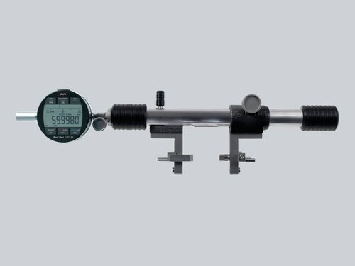

Universaltaster Multimar 844 T
| Artikelnummer: | 4503003 |
Anwendungsbereich außen: 230 - 585 mm
Anwendungsbereich innen: 260 - 615 mm
Lieferumfang: Bedienungsanleitung, Montage- und Ablageblöcke, Holzkasten, ohne Anzeigegerät, ohne Messarme/Aufnahmestücke und Messeinsätze
2.920,00 €
Ideal zum universell angepassten Messen an problematischen Messstellen:
- Außen-und Innenmaße von Längen, Breiten, Durchmessern, Abständen
- Außen- und Innengewinde
- Zentrierränder, schmale Ansätze, Einstiche und Nuten
- Außen- und Innenkegel
- Außen- und Innenverzahnungen
- usw.
Das Multimar 844 T ist ein vergleichendes Messgerät mit sehr hoher Präzision. Die Besonderheit ist die vielfältige Umrüstbarkeit für die unterschiedlichsten Messaufgaben sowie auch für problematische Messstellen.
- Individuell der Messaufgabe anpassbar durch auswechselbare Messarme, Tasteinsätze und Anschlagelemente (optionelles Zubehör)
- Der bewegliche Messarmträger ist in hochgenauer Kugelführung spiel- und reibungsarm gelagert, dadurch hohe Messempfindlichkeit, Genauigkeit und Leichtgängigkeit
- kippsichere Auflageelemente für wiederholgenaue Messungen
- Konstante Messkraft durch eingebaute Messkraftfeder
- Messkraftrichtung umstellbar für Außen- und Innenmessung
- sehr Stabiles, präzise geschliffenes und hartverchromtes Führungsrohr
- Leichtbauweise mit Mittelstück aus CFK-Rohr ab Messbereich 1000 - 1500 mm
- Der feste Messarmträger kann zur groben Einrichtung des Messbereichs auf dem Führungsrohr verschoben und geklemmt werden
Multimar 844 T | Art.-Nr. 4503003
a 740 mm |
