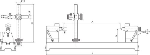

Spitzenabstand: 0 - 450 mm
Spitzenhöhe: 150 mm
Lieferumfang: Messbank, Messgestänge 818 XNB, Spitzenböcke, ohne Anzeigegerät
Spitzenhöhe: 150 mm
3.445,00 €
- Für schnelle und einfache Rundlaufprüfung zwischen Spitzen
- Bei der Aufnahme einer Welle zwischen Spitzen ist die Bezugsachse für die Rundlaufmessung meist identisch der Drehachse bei der Fertigung. Bei diesem Prüfverfahren ist daher eine kleine Rundlaufabweichung zu erwarten.
Bestehend aus:
Messbank:
- Ebenheit der Auflagefläche nach DIN 876-2
- Mit 2 T-Nuten zur Aufnahme der Spitzenböcke und des Messgestänges
Messgestänge 818 XNB:
- Auslegearm mit einem Gelenk
- Aufnahme für Anzeigegeräte mit Schaft-Ø 8 mm mit Feineinstellung
Spitzenböcke:
- Beide Spitzenböcke verschiebbar
- Rechter Spitzenbock mit rückziehbarer Spannspitze
- Linker Spitzenbock mit fester Gegenspitze
- Spitzenböcke mit Spitzenhöhe 75 mm zusätzlich mit 90° Prismen für Werkstücke ohne Zentrumsbohrung (für Auflagedurchmesser bis 20 mm)
