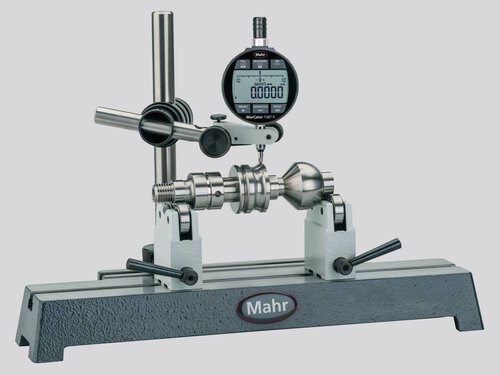

- Für schnelle und einfache Rundlaufprüfung auf wälzgelagerten Rollen
- Ideal für leichtgängiges und ruckelfreies drehen des Werkstückes, im speziellen von schweren Teilen ohne Zentrumsbohrung
- Bei diesem Prüfverfahren wird die Bezugsachse durch die Zylinderform (Mantelfläche) einer tatsächlichen Lagerstelle, z. B. an einer Getriebewelle, gebildet. Evtentuelle Rundheitsabweichungen dieser zylindrischen Auflagefläche können, in Abhängigkeit des Auflagewinkels, in das Rundlauf-Messergebnis mit eingehen.
Daher ist diese Prüfung funktionsgerechter als das Messen zwischen Spitzen.
Bestehend aus:
Messbank:
- Ebenheit der Auflagefläche nach DIN 876/1
- Mit 2 T-Nuten zur Aufnahme der Rollenböcke und des Messgestänges
Messgestänge 818 XNB:
- Auslegearm mit einem Gelenk
- Aufnahme für Anzeigegeräte mit Schaft-Ø 8 mm mit Feineinstellung
Abrollböcke:
- Beide Abrollböcke verschiebbar
MarStand 818 R | Art.-Nr. 4622250
b 8 mm | d 3 mm |
