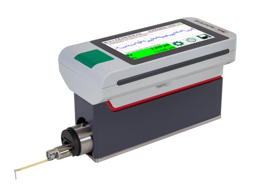

Einfach, innovativ, flexibel –
moderne Oberflächenmesstechnik
für den Handgebrauch
- Handliches Rauheitsmessgerät für den mobilen Einsatz
- Einfache und intuitive Bedienung: So einfach wie die Bedienung eines Smartphones
- Großes, beleuchtetes 4,3“-TFT-Touch-Display
- Anzeige drehbar
- Magnetische Tasteraufnahme: Schneller Tastarmwechsel ohne Werkzeug
- Dank Freitaster: Messungen von Rauheit als auch Welligkeit – kein extra Messplatz erforderlich, Bestimmung von R-, W- und P-Kenngrößen
- Einfache Ausrichtung des Tastsystems: Per menügeführter grafischer Anleitung lässt sich die Neigung unkompliziert korrigieren.
- Prozess- und Materialsicherheit dank automatischer Nullung
- Micro-USB-Schnittstelle zur Fernsteuerung über ASCII-Befehle, z. B. über eine Software zur statistischen Prozesskontrolle
- USB-A-Schnittstelle - für Anschluss z.B. eines USB-Funk-Adapters oder des USB-/Wireless-Druckers
- Kabellose Übertragung der Messergebnisse via Funk-Stick an die kostenfreie Software MarCom
- Fernstart der Messung über Kabel oder kabellos
- Anschluss eines Scanners zum automatischen Starten der Messprogramme oder Einlesen von Protokolltexten via Barcode oder QR-Code
- Angabe der Schnittlinie C in μm oder in % von Rz für die Kennwerte Rmr und tp
- Datensicherung als TXT, X3P, CSV und PDF-Datei
- Übertragung von Messprotokollen und -daten wahlweise über Kabel oder kabellos
- IATF 16949 konform. Sichere Rückführbarkeit mit MarConnect
- Direkt drucken auf dem mobilen Drucker (als Option oder direkt im Set mit Drucker)
- Erstellung von fertigen PDF-Protokollen direkt im Messgerät
- Kundenspezifische Kommentare für das PDF-Protokoll werden direkt am MarSurf M 410 eingegeben
- Anzeige und Druck der MRK- und ADK-Kurve
- Speichern von Messprogrammen (Quick & Easy)
- Netzunabhängiger Betrieb: Über 1200 Messungen, ohne das Gerät wieder aufladen zu müssen
- Alles in einer Hand. Kleine Baugröße und geringes Gewicht (ca. 500 g)
- Flexibilität des Gerätes: Herausnehmbares Vorschubgerät
- Mehr als 50 Kenngrößen: Bieten einen Leistungsumfang wie ein Laborgerät.
- Schnellzugriff Ihrer Wunschfunktionen durch Favoritenablage im Display
- Automatische Cutoff-Wahl: sichert auch dem Nicht-Messtechniker die richtigen Messergebnisse
- Kostenlose Software "MarWin Easy Roughness Viewer" zur weiteren Dokumentation (Statistik, mehrere Profile und Ergebnisse auf einer Seite etc.) auf der Mahr Website zum Download verfügbar.
