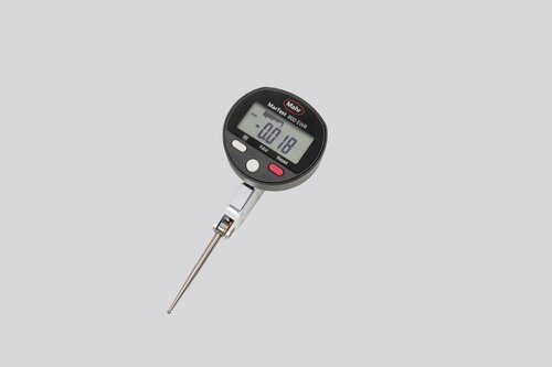

Digitales Fühlhebelmessgerät MarTest 800 EWR
Artikelnummer: | 4306140 |
Messbereich : ± 2.2 mm
Ziffernschrittwert mm/inch: 0.001 / .00005"
Lieferumfang: Schlüssel zum Wechseln der Messeinsätze, Messeinsatz ø 2 mm, Einspannschaft 800a8, Prüfprotokoll, Bedienungsanleitung, Batterie, Etui
500,00 €
Funktionen
ON/OFF, RESET (Nullsetzen der Anzeige), mm/inch, MAX/MIN Speicher zur Umkehrpunktsuche, (MAX-MIN) zur Rundlauf- und Ebenheitsprüfung
- Induktives Messsystem, Batterielebensdauer ca. 2 Jahre
- Anzeigeeinheit Wasser- und kühlmittelfest
- IP65
- Kombinierte Ziffern- und Skalenanzeige
- Mattverchromtes Schutzgehäuse mit 3 Schwalbenschwanzleisten
- Stoßgeschütztes Messwerk, Achsen in Edelsteinen gelagert
- Automatische Anpassung der Antastrichtung
- Antimagnetische Ausführung
- Kugelgelagerter Doppelhebel, Überlastungsschutz durch Rutschkupplung
MarTest 800 EWR | Art.-Nr. 4306140
c 41 mm | d 44.5 mm | e 98.8 mm | f 106.5 mm
