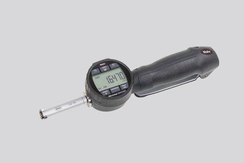

Digitales 3-Punkt-Innenmessgerät Micromar 844 EWRi
| Artikelnummer: | 4192308 |
Werksnorm
Messbereich : 12 - 16mm
Lieferumfang: Grundgerät 844 EWR-g, Stoßschutzring 1086 sr, Messkopf 44 Ak, Bedienungsanleitung, Batterie, Sechskantschlüssel, Etui
Werksnorm
1.530,00 €
Funktionen
RESET (Nullsetzen der Anzeige), ABS (Anzeige kann auf Null gesetzt werden ohne den Bezug zum Preset zu verlieren), mm/inch, PRESET (Maßvoreinstellung) - 3 Werte möglich, TOL (Toleranz- und Warngrenzen-Eingabe) - 3 Toleranzen möglich, LOCK-Funktion (Tastatursperre), HOLD (aktuellen Messwert einfrieren), DATA (Datenübertragung), Datenschnittstelle Bi-Direktional (zur Datenabfrage - Übertragung von Parametern - Fernbedienung - indiv. Funktionssperren per Software MarCom)
Schnelle Messungen per Hebelrückzug (umfasst den kompletten Anwendungsbereich des jew. Messkopfes) von:
- Durchgangsbohrungen
- Sacklochbohrungen
- Optimale Handhabung durch ergonomisch geformten Pistolengriff
- Sichere Messwertablesung am großen, kontrastreichen und drehbaren Display
- Best Performance: 2 Datentasten im Hebel integriert für optimale Handhabung in allen Messrichtungen
- Anschlussgewinde zum Auswechseln der Messköpfe
- Selbstzentrierender Messkopf mit 3 Messkontakten (Anordnung 3 x 120°)
Energieversorgung
Batterie, Betriebszeit bis zu 4 Jahre (ca. 10000 h ohne Funkbetrieb)
Datenschnittstelle
Integrated Wireless, MarConnect (Bidirektional), USB, Digimatic
