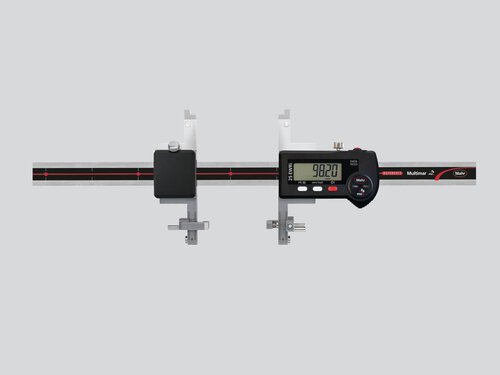

Digitaler Universal-Messschieber Multimar 25 EWRi
| Artikelnummer: | 4119051 |
Anwendungsbereich außen: 0 - 600
Ziffernschrittwert mm/inch: 0,01 / .0005"
IP Schutzart: IP 65
Lieferumfang: Batterie, Bedienungsanleitung, Montage- und Ablageblöcke, Holzkasten, ohne Messarme/Aufnahmestücke und Messeinsätze
IP Schutzart: IP 65
1.710,00 €
Ideal zum universell angepassten Messen an problematischen Messstellen:
- Außen- u. Innenmaße
- Durchmesser
- Längen, Breiten, Höhen
- Einstiche
- Zentrierränder
- Schmale Ansätze
- Außen- u. Innenkegel
- Schwalbenschwänze
- Einstiche
- Lochabstände
- Durch Baukasten-Zubehörteile (optionell) der Messaufgabe individuell anpassbar
- Ziffernanzeige stets ablesbar da Messelemente an Ober- oder Unterseite montierbar
- Anwendungsbereich erweiterbar durch Drehen der Messarme
- Beide Messarmträger können für eine optimale Balance auf der Schiene bewegt werden, im Speziellen praktisch bei kleinen Maßen
- Schieber und Schiene rostfrei und gehärtet
Energieversorgung
Batterie, Betriebszeit ca. 3 Jahre (bei aktiviertem Funk ca. 0,5 Jahre)
Multimar 25 EWRi | Art.-Nr. 4119051
