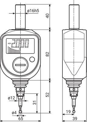

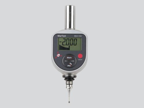

Digitaler 3D-Kantentaster MarTest 802 EW
| Artikelnummer: | 4304300 |
Arbeitsbereiche X, Y, Z -Achse: - 2 bis 4 mm
Ziffernschrittwert: 0.005
Lieferumfang: Batterie, Bedienungsanleitung, Messeinsatz 802 EWt
654,00 €
Funktionen
ON/OFF, Auto OFF nach 2 h
Einsatz in Werkzeugmaschinen zur
- Nullpunktbestimmung an Werkstücken
- Bestimmung von Bohrungsmitten
- Bestimmung und Korrektur der Werkstückausrichtung
sowie zum Messen mit definierter Messkraft (durch verfahren der Werkzeugmaschinen-Achsen in X/Y und Z) von z.B.
- Längen
- Breiten
- Abständen
- Tiefen
Sehr gute Ablesbarkeit durch kombinierte Anzeige:
- Balkenanzeige für dynamische Weginformation
- Ziffernanzeige für exakte Ablesung
- Unabhängig von der Steuerung der Werkzeugmaschine
- Großer Arbeitsbereich in allen Achsen (X, Y, Z) verhindert Beschädigung des Tasteinsatzes bei Antastfehlern
- Kompaktes Metallgehäuse und langer Tastarm
- Stoßgeschütztes Messwerk
