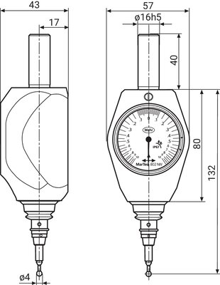

Arbeitsbereiche X, Y, Z -Achse: 6,6 mm
Skalenteilungswert: 0.01
Lieferumfang: Batterie, Bedienungsanleitung, Messeinsatz 802 EWt

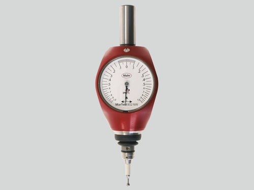

Einsatz in Werkzeugmaschinen zur
- Nullpunktbestimmung an Werkstücken
- Bestimmung von Bohrungsmitten
- Bestimmung und Korrektur der Werkstückausrichtung
sowie zum Messen mit definierter Messkraft (durch verfahren der Werkzeugmaschinen-Achsen in X/Y und Z) von z.B.
- Längen
- Breiten
- Abständen
- Tiefen
- Großes kontrastreiches Zifferblatt
- Unabhängig von der Steuerung der Werkzeugmaschine
- Großer Arbeitsbereich in allen Achsen (X, Y, Z) verhindert Beschädigung des Tasteinsatzes bei Antastfehlern
- Kompaktes Metallgehäuse und langer Tastarm
- Hohe Genauigkeit und Linearität
- Stoß - und spritzwassergeschützt, ideal für den Einsatz auf Maschinen mit Werkzeugwechslern
