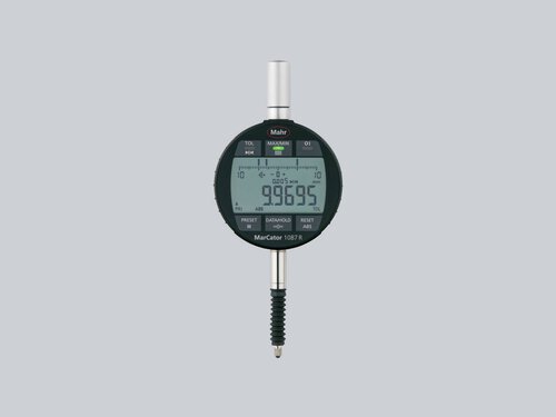

Funktionen
ON/OFF, mm/inch, RESET (Nullsetzen der Anzeige), 0 (analoge Skalenanzeige auf Null setzen), PRESET (Maßvoreinstellung) - 3 Werte möglich, MAX/MIN Speicher zur Umkehrpunktsuche, (MAX-MIN) zur Rundlauf- und Ebenheitsprüfung, Analoge Skale (Darstellung mit Zeiger oder als Balken), TOL (Toleranz- und Warngrenzen-Eingabe) - 3 Toleranzen möglich, ABS (Anzeige kann auf Null gesetzt werden ohne den Bezug zum Preset zu verlieren), Faktor (Multiplikator für Messweg), Zählrichtungsumkehr, Ziffernschrittwert umstellbar, LOCK-Funktion (allgemeine Tastensperre im Menü sowie individuelle Tasten- und Menüsperren für prozessichere Messungen per Software MarCom), Datenschnittstelle Bi-Direktional (zur Datenabfrage - Übertragung von Parametern - Fernbedienung - indiv. Funktionssperren per Software MarCom), Fernbedienbar per Software MarCom, DATA (Datenübertragung), HOLD (aktuellen Messwert einfrieren)
Spezielle Ausführung mit besonderem IP-Schutz gegen Eindringen von Schmutz und Flüssigkeiten
Ideal für den harten Werkstatteinsatz an denen Messuhren starken Verunreinigungen oder Feuchtigkeitseinflüssen ausgesetzt sind
- verbesserte Sicherheit der Messergebnisse in Messstativen, da nur eine leichte Tastenberührung - kein Tastendruck - erforderlich ist, dadurch kein Verstellen oder deformieren der Messeinrichtung - Analoge Skalenanzeige zum visuellen Verfolgen und Erkennen dynamischer Messbewegungen
- Eindeutige Toleranzgrenzen in der Skalenanzeige und farbige LED-Signale (rot, grün, gelb) für Messwertklassierung

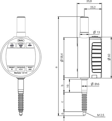

MarCator 1087 WRi | Art.-Nr. 4337830
a 144.2 mm | b 21.3 mm | c 28.1 mm |
