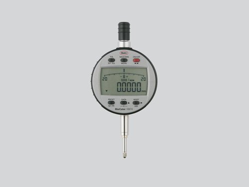

Digitale Messuhr MarCator 1087 R-HR
Artikelnummer: | 4337696 |
IP Schutzart: IP 42
Datenschnittstelle: Opto RS-232C, Digimatic, USB
Werksnorm
Messspanne : 25mm
Ziffernschrittwert: 0.0001, 0.0005, 0.001, 0.002, 0.005, 0.01
Ziffernschrittwert inch: .00001", .00002", .00005", .0001", .0002", .0005"
IP Schutzart: IP 42
Werksnorm
Messspanne : 25mm
855,00 €
Funktionen
ON/OFF, RESET (Nullsetzen der Anzeige), mm/inch, Zählrichtungsumkehr, PRESET (Maßvoreinstellung), TOL (Toleranzeingabe), MAX/MIN Speicher zur Umkehrpunktsuche, (MAX-MIN) zur Rundlauf- und Ebenheitsprüfung, ABS (Anzeige kann auf Null gesetzt werden ohne den Bezug zum Preset zu verlieren), DATA (in Verbindung mit Datenverbindungskabel), Faktor (Multiplikator für Messweg), LOCK (individuelle Tastensperre)
Ausführung mit höchster Auflösung: Ziffernschrittwert 0,1 µm
- Kontrastreiche LCD-Anzeige, dadurch sehr deutlich und sicher ablesbar
- Abhebekappe mit Staubschutzfunktion am Messbolzenende
Energieversorgung
Batterie, Betriebszeit ca. 3 Jahre
MarCator 1087 R-HR | Art.-Nr. 4337696
a 153.4 mm | b 26.8 mm | c 26.5 mm |
