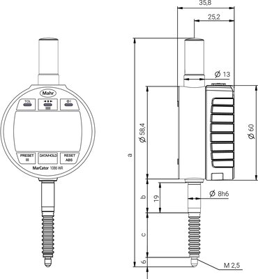

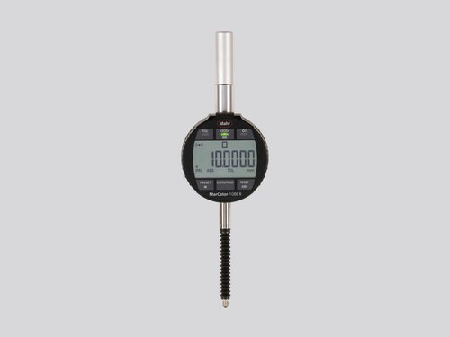

Digitale Messuhr MarCator 1086 WRi
Artikelnummer: 4337751
IP Schutzart: IP 64
Werksnorm
Messspanne : 25mm
696,00 €
Varianten
6,00 €
Funktionen ON/OFF, mm/inch, RESET (Nullsetzen der Anzeige), PRESET (Maßvoreinstellung) - 3 Werte möglich, TOL (Toleranz- und Warngrenzen-Eingabe) - 3 Toleranzen möglich, <0> (Modus der Toleranzanzeige), ABS (Anzeige kann auf Null gesetzt werden ohne den Bezug zum Preset zu verlieren), Faktor (Multiplikator für Messweg), Zählrichtungsumkehr, Ziffernschrittwert umstellbar, LOCK-Funktion (allgemeine Tastensperre im Menü sowie individuelle Tasten- und Menüsperren für prozessichere Messungen per Software MarCom), Datenschnittstelle Bi-Direktional (zur Datenabfrage - Übertragung von Parametern - Fernbedienung - indiv. Funktionssperren per Software MarCom), Fernbedienbar per Software MarCom, DATA (Datenübertragung), HOLD (aktuellen Messwert einfrieren)
Anwendung Spezielle Ausführung mit besonderem IP-Schutz gegen Eindringen von Schmutz und Flüssigkeiten
Ideal für den harten Werkstatteinsatz an denen Messuhren starken Verunreinigungen oder Feuchtigkeitseinflüssen ausgesetzt sind
Umfangreiche Messfunktionen für Statische Messungen wie z.B. Längen, Abstände und Längendifferenzen
  • Gehärtete Glasfront mit Touch-Bedienfeldern mit enormen Vorteilen:
    - verbesserte Sicherheit der Messergebnisse in Messstativen, da nur eine leichte Tastenberührung - kein Tastendruck - erforderlich ist, dadurch kein Verstellen oder deformieren der Messeinrichtung
  • Eindeutige Toleranz-Symbole und farbige LED-Signale (rot, grün, gelb) für Messwertklassierung
    - mit Warngrenzeneingabe:  Ausschuss/Gut/Warngrenze
    - ohne Warngrenzeneingabe auswählbar: Ausschuss/Gut oder Ausschuss/Gut/Nacharbeit
  • LED Signale (rot, grün, gelb) in Modus:
    - Stromversorgung per Datenkabel DK-U1: permanent
  • Kontrastreiche LCD-Anzeige, dadurch sehr deutlich und sicher ablesbar
  • Bedien- und Anzeigeteil um 280° drehbar
  • Einspannschaft und Messbolzen aus rostfreiem, gehärtetem Stahl
Lieferumfang Batterie, Prüfprotokoll, Bedienungsanleitung, Kartonage
MarCator 1086 WRi | Art.-Nr. 4337751
