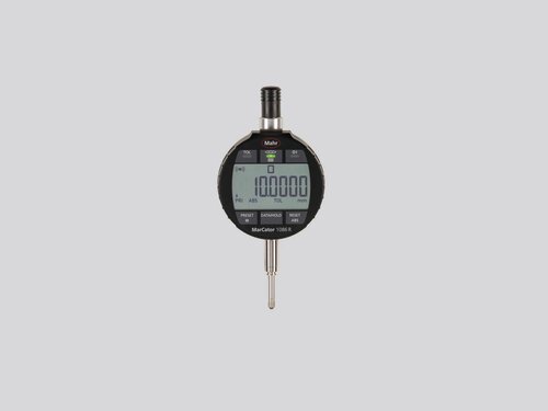

Funktionen ON/OFF, mm/inch, RESET (Nullsetzen der Anzeige), PRESET (Maßvoreinstellung) - 3 Werte möglich, TOL (Toleranz- und Warngrenzen-Eingabe) - 3 Toleranzen möglich, <0> (Modus der Toleranzanzeige), ABS (Anzeige kann auf Null gesetzt werden ohne den Bezug zum Preset zu verlieren), Faktor (Multiplikator für Messweg), Zählrichtungsumkehr, Ziffernschrittwert umstellbar, LOCK-Funktion (allgemeine Tastensperre im Menü sowie individuelle Tasten- und Menüsperren für prozessichere Messungen per Software MarCom), Datenschnittstelle Bi-Direktional (zur Datenabfrage - Übertragung von Parametern - Fernbedienung - indiv. Funktionssperren per Software MarCom), Fernbedienbar per Software MarCom, DATA (Datenübertragung), HOLD (aktuellen Messwert einfrieren)
Anwendung Umfangreiche Messfunktionen für statische Messungen wie z.B. Längen, Abstände und Längendifferenzen
  • Gehärtete Glasfront mit Touch-Bedienfeldern mit enormen Vorteilen:
    - verbesserte Sicherheit der Messergebnisse in Messstativen, da nur eine leichte Tastenberührung - kein Tastendruck - erforderlich ist, dadurch kein Verstellen oder deformieren der Messeinrichtung
  • Eindeutige Toleranz-Symbole und farbige LED-Signale (rot, grün, gelb) für Messwertklassierung
    - mit Warngrenzeneingabe:  Ausschuss/Gut/Warngrenze
    - ohne Warngrenzeneingabe auswählbar: Ausschuss/Gut oder Ausschuss/Gut/Nacharbeit
  • LED Signale (rot, grün, gelb) in Modus:
    - Stromversorgung per Datenkabel DK-U1: permanent
  • Kontrastreiche LCD-Anzeige, dadurch sehr deutlich und sicher ablesbar
  • Bedien- und Anzeigeteil um 280° drehbar
  • Einspannschaft und Messbolzen aus rostfreiem, gehärtetem Stahl
