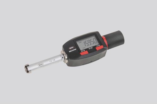

Digitale 3-Punkt-Innenmessschraube Micromar 44 EWRi
| Artikelnummer: | 4191312 |
Messung von:
IP Schutzart: IP 65
DIN 863-4
Messbereich 30 - 40 mm mm
Lieferumfang: Grundgerät 44 EWRi-g, Messkopf 44 Ak, Bedienungsanleitung, Batterie, Etui
Messung von:
- Durchgangsbohrungen
- Sacklochbohrungen
IP Schutzart: IP 65
DIN 863-4
1.565,00 €
Funktionen
RESET (Nullsetzen der Anzeige), ABS (Anzeige kann auf Null gesetzt werden ohne den Bezug zum Preset zu verlieren), mm/inch, PRESET (Maßvoreinstellung) - 3 Werte möglich, TOL (Toleranz- und Warngrenzen-Eingabe) - 3 Toleranzen möglich, LOCK-Funktion (Tastatursperre), HOLD (aktuellen Messwert einfrieren), DATA (Datenübertragung), Datenschnittstelle Bi-Direktional (zur Datenabfrage - Übertragung von Parametern - Fernbedienung - indiv. Funktionssperren per Software MarCom)
Messung von:
- Sacklochbohrungen
- Einzigartig Bedienerfreundlich mit praxisgerechten Funktionen
- Optimale Handhabung durch leichtes und kompaktes Grundgerät
- Große, kontrastreiche Ziffernanzeige mit eindeutigen Toleranz-Symbolen
- Selbstzentrierender Messkopf mit 3 Messkontakten (Anordnung 3 x 120°)
Energieversorgung
Batterie, Betriebszeit bis zu 4 Jahre (ca. 10000 h ohne Funkbetrieb)
Datenschnittstelle
Integrated Wireless
Micromar 44 EWRi | Art.-Nr. 4191312
b 15 mm | c 5 mm | d 76 mm |
