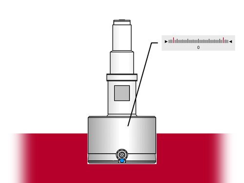

Ausführung für Sacklochbohrungen, mit erweitertem Messbereich
Empfehlung:
Zum Schutz der Messkontakte, beim Einführen in die Bohrung, wird die Verwendung eines Halters mit Abhebung (844 Kga bzw. 844 Dga) empfohlen
Empfehlung:
- Zur Messung nahe an den Bohrungsgrund
- Für Schnellprüfung von Bohrungen auf Durchmesser, Rundheit und Konizität
- Besonders geeignet für Serienkontrolle bei größeren Toleranzfeldern
- Messkopf aus gehärtetem, nichtrostendem Führungszylinder und hartmetallbewehrten Messtastern
- Triebnadel aus Hartmetall überträgt radiale Messbewegung auf das Anzeigegerät
- Konstante Messkraft durch eingebaute Messkraftfeder. Messergebnisse sind somit unabhängig vom persönlichen Messgefühl
- Messkopf, Messgerätehalter, Tiefenverlängerungen, Winkelstücke und Tiefenanschläge bilden ein umfangreiches Baukastensystem
- Zum Schutz der Messkontakte, beim Einführen in die Bohrung, wird die Verwendung eines Halters mit Abhebung (844 Kga bzw. 844 Dga) empfohlen
Material Messfläche
Hartmetall
