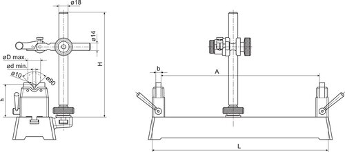

- Für schnelle und einfache Rundlaufprüfung auf Prismenflächen
- Ideal für Teile ohne Zentrumsbohrung
- Bei diesem Prüfverfahren wird die Bezugsachse durch die Zylinderform (Mantelfläche) einer tatsächlichen Lagerstelle, z. B. an einer Getriebewelle, gebildet. Evtentuelle Rundheitsabweichungen dieser zylindrischen Auflagefläche gehen, in Abhängigkeit des Prismenwinkels, in das Rundlauf-Messergebnis mit ein.
Daher ist diese Prüfung funktionsgerechter als das Messen zwischen Spitzen.
Bestehend aus:
Messbank:
- Ebenheit der Auflagefläche nach DIN 876/1
- Mit 2 T-Nuten zur Aufnahme der Prismenböcke und des Messgestänges
Messgestänge 818 XNB:
- Auslegearm mit einem Gelenk
- Aufnahme für Anzeigegeräte mit Schaft-Ø 8 mm mit Feineinstellung
Spitzenböcke:
- Beide Prismenböcke verschiebbar
MarStand 818 P | Art.-Nr. 4622260
b 9.6 mm | d 5 mm |
