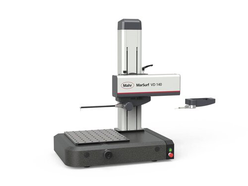

Rauheits- und Konturenmessplatz MarSurf VD 140
Artikelnummer: | 6269021 |
Die neue MarSurf Familie CD, GD und VD ist ein Präzisionsprodukt mit höchster Geschwindigkeit und Flexibilität.
Eine bessere Boden-Bodenzeit von bis zu 65 % ist ein überzeugender Beweis für die Geschwindigkeit. Die Flexibilität zeigt sich durch den großen Messbereich, der Werkstückflexibilität (selbst bis 80 kg) und das einfache Spannsystem. Letzteres unterstützt wieder die Wiederholbarkeit und damit die Genauigkeit.
Die Besonderheit des MarSurf VD ist die hochgenaue Konturen- und Rauheitsmessung mit einem System. Einfach das Rauheitsmesssystem tauschen und hochgenau Rauigkeit messen.

MarSurf VD-Serie - Die MarSurf Familie wird komplettiert:
Der einfache Wechsel zwischen Rauheits- und Konturentastsystem
Die neuen Messplätze der MarSurf VD-Serie bilden die Verbindung zwischen der Konturen- und der Rauheitsmessung mittels einfachen Tastsystemwechsels.
Je nach Messaufgabe kann entweder das BFW-Rauheitstastsystem für Rautiefen- oder das C11-Konturentastsystem für Konturenmessungen „hot-plug“-fähig durch den Bediener gewechselt werden. Hierbei bietet das neue System die Vorteile der Kombination des hochdynamischen Konturentastsystems C11 mit dem hochpräzisen BFW-Tastsystem welches für feine Oberflächen besonders geeignet ist.
Das neue Messplatzkonzept kombiniert Schnelligkeit, Sicherheit und Flexibilität.
Ziel ist es, die Wirtschaftlichkeit des Systems für Ihr Unternehmen zu steigern.
Die Messplätze werden mit der benutzerfreundlichen MarWin-Software (MarWin EasyContour&Roughness oder MarWin ProfessionalContour&Roughness) bedient.
