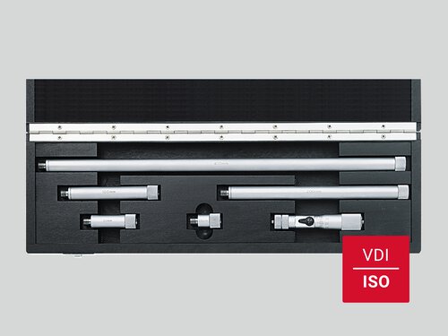

Innenmessschraube im Satz Micromar 44 Cms 4
| Artikelnummer: | 4168023KAL |
Zum Messen von Innendurchmessern und Abstandsmaßen, sowie Verwendung als verstellbares Stichmaß zum Einstellen von z.B. parallelen Abständen
DIN 863-4
Messbereich : 100 - 900 mm mm
Skalenteilungswert: 0.01
Lieferumfang: EtuiMesskopf 44 Cm, ab Messbereich 100-150 mm mit Verlängerungen 44 Cv, Etui
DIN 863-4
1.144,50 €
- Leichte Rohrkonstruktion mit hoher Steifigkeit
- Feststelleinrichtung
- Sphärische Messflächen, hartmetallbewehrt
- Auswechselbare Verlängerungen 44 Cv mit zylindrischen Endmaßen in Schutzhülsen federnd gelagert zur Erweitung des Messbereiches
- Schutzhülsen mattverchromt
Micromar 44 Cms 4 | Art.-Nr. 4168023KAL
