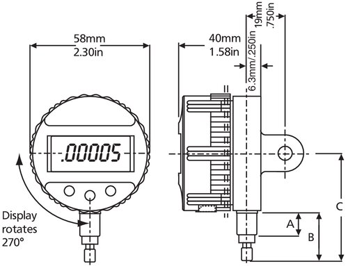

IP Schutzart: IP 54
Datenschnittstelle: Digimatic, Opto RS-232C, USB
Datenausgang Maxµm:
Werksnorm
Messspanne : ±1 mm
Ziffernschrittwert:
Ziffernschrittwert inch:
Einspannschaft : 8 mm x 11.7 mm
Lieferumfang: Bedienungsanleitung, Batterie
IP Schutzart: IP 54
Datenausgang Maxµm:
Werksnorm
Messspanne : ±1 mm
Ziffernschrittwert:
664,50 €
Funktionen
ON/OFF, RESET (Nullsetzen der Anzeige), mm/inch, Zählrichtungsumkehr, ABS (Anzeige kann auf Null gesetzt werden ohne den Bezug zum Preset zu verlieren), MAX/MIN Speicher zur Umkehrpunktsuche, (MAX-MIN) zur Rundlauf- und Ebenheitsprüfung, Faktor (Multiplikator für Messweg), HOLD (aktuellen Messwert einfrieren)
Für statische und dynamische Messungen
- Induktives Absolutmesssystem
- Großes kontrastreiches Display mit Ziffern- und Skalenanzeige
- Bedien- und Anzeigeteil um 270° drehbar
- Gesetzter Nullpunkt bleibt auch nach Ausschalten der Messuhr erhalten
Energieversorgung
Batteriebetrieb
Millimess µMaxµm II | Art.-Nr. 2034205KAL
a 11.7 mm | b 24.1 mm | c 53.6 mm |
