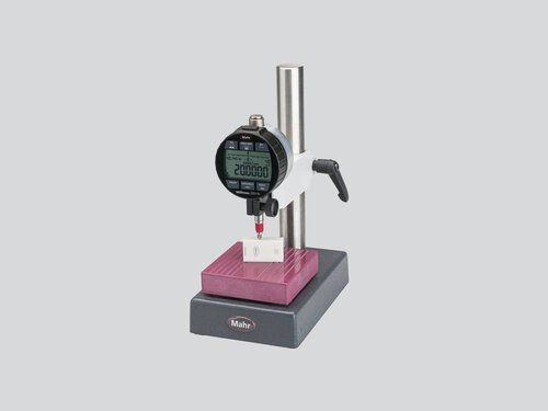

Induktiver Feinzeiger Millimess 2001 W

Funktionen ON/OFF, mm/inch, RESET (Nullsetzen der Anzeige), PRESET (Maßvoreinstellung), ABS (Bezug zum elektrischen Nullpunkt), Ziffernschrittwert umstellbar, TOL (Toleranz- und Warngrenzen-Eingabe), RANGE (Umschalten des Messbereichs und des Skalenteilungswerts, MAX/MIN Speicher zur Umkehrpunktsuche, (MAX-MIN) zur Rundlauf- und Ebenheitsprüfung, 0 (analoge Skalenanzeige auf Null setzen), Faktor (Multiplikator für Messweg), Zählrichtungsumkehr, HOLD (aktuellen Messwert einfrieren), LOCK-Funktion (Tastatursperre), DATA (Datenübertragung), Datenschnittstelle Bi-Direktional (zur Datenabfrage - Übertragung von Parametern - Fernbedienung - indiv. Funktionssperren per Software MarCom)
Anwendung Für statische und dynamische Messaufgaben
  • Gehärtete Glasfront mit Touch-Bedienfeldern mit enormen Vorteilen:
    - verbesserte Sicherheit der Messergebnisse in Messstativen, da nur eine leichte Tastenberührung - kein Tastendruck - erforderlich ist, dadurch kein Verstellen oder deformieren der Messeinrichtung
  • Eindeutige Toleranzgrenzen in der Skalenanzeige und farbige LED-Signale (rot, grün, gelb) für Messwertklassierung
    - mit Warngrenzeneingabe:  Ausschuss / Gut / Warngrenze
    - ohne Warngrenzeneingabe:  Ausschuss / Gut / Nacharbeit
  • LED Signale (rot, grün, gelb) in Modus:
    - Akkubetrieb: Blinksignal
    - Stromversorgung per Datenkabel DK-U1: permanent
  • Kontrastreiche LCD-Anzeige, dadurch sehr deutlich und sicher ablesbar
  • Analoge Skalenanzeige zum visuellen Verfolgen und Erkennen dynamischer Messbewegungen
  • Bedien- und Anzeigeteil um 280° drehbar
  • Einspannschaft und Messbolzen aus rostfreiem, gehärtetem Stahl
  • Präzisionskugelführung des Messbolzens für kleine Umkehrspanne
  • Linearisiertes induktives Absolutmesssystem
  • Messkraftfeder austauschbar
  • Unterer Endanschlag einstellbar
Energieversorgung Integrierter Akku (bis zu 4 Wochen) bzw. über USB Datenkabel
Lieferumfang USB Daten- und Ladekabel Typ DK-U1, Steckernetzteil (mit 4 Wechseladaptern) für USB, Gummibalg, Schraubendreher zur Vorhubeinstellung (Innensechskant 0,9 mm), Prüfprotokoll, Bedienungsanleitung, Kartonage
