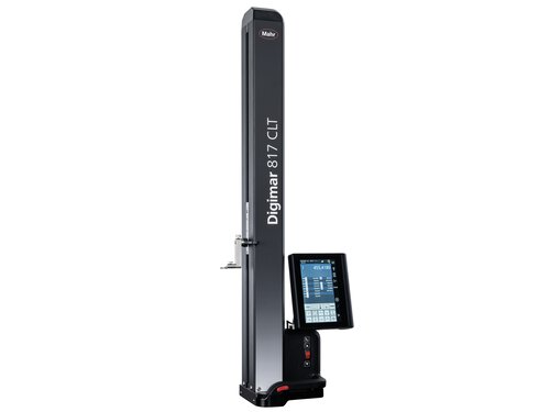

Höhenmessgerät Digimar 817 CLT
Artikelnummer: | 4429602 |
Messbereich : 0 - 1000 mm
0.0001 mm, 0.0005 mm, 0.001 mm, 0.005 mm, 0.01 mm / 0.00001 inch, 0.00005 inch, 0.0001 inch, 0.0005 inch, 0.001 inch
Fehlergrenze µm: (1,8 + L/600) L in mm
Datenschnittstelle: 3x USB 2.0, Wireless
Lieferumfang: Höhenmessgerät inkl. Bedien- und Anzeigeelement, Träger 817 h1, Messeinsatz K6/51, Einstellblock 817 eb, USB-Kabel, Bedienungsanleitung, Ladenetzteil, Schutzhaube, Kalibrierschein
10.765,00 €
Funktionen
Antastung unten bzw. oben, Stegbreite bzw. Nutabstände inkl. Steg- bzw. Nutmitte, Bohrungs- bzw. Wellendurchmesser inkl. Bohrungs- bzw. Wellenmitte, Umkehrpunkt Bohrungen (oben bzw. unten), Umkehrpunkt Welle (oben bzw. unten), Abstände bzw. Symmetrie berechnen, Dynamische Messfunktionen, Rechtwinkligkeitsmessung, Geradheitsmessung, Messen in 2D-Modus, Messprogramme, Messdatenverarbeitung
Messsystem Eigenschaften
- Hervorragende Messgenauigkeit und Zuverlässigkeit durch optisch inkrementales Messsystem mit Doppellesekopf
- Dynamisches Tastsystem für hohe Wiederholbarkeit
- Luftlagersystem für leichtes, ruckfreies Verschieben
- Messkopf in Präzisionskugellagern geführt
- Einfache Messabläufe durch motorisierten Messschlitten
- Tasterkonstante bleibt nach dem Abschalten erhalten
- Integrierter aufladbarer Akku mit hoher Betriebsdauer für netzunabhängiges Messen
- Temperaturkompensation über integrierten Temperatursensor
Digimar 817 CLT | Art.-Nr. 4429602
a 89 mm | b 278 mm | c 77 mm | d 255 mm
