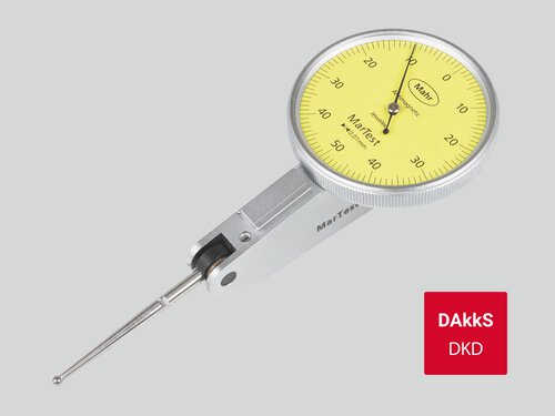

Fühlhebelmessgerät MarTest 800 SGB
Artikelnummer: 4301300DKS
Werksnorm
Messbereich : ± 0.5 mm
Skalenteilungswert: 0.01
Lieferumfang: Schlüssel zum Wechseln der Messeinsätze, Messeinsatz ø 2 mm, Einspannschaft 800a6 (800 SA/SGA/SGB), Einspannschaft 800a8, Prüfprotokoll, Bedienungsanleitung, Etui

  • Messen von Rundlauf-, Planlauf-, Parallelitäts- und Ebenheitsabweichungen
  • Zentrieren von Wellen oder Bohrungen
  • Paralleles oder rechtwinkliges Ausrichten von Werkstücken
  • Kontrastreiches Zifferblatt, durch O-Ring abgedichtet
  • Sichtscheibe aus Mineralglas zum besten Schutz:
    - beste Resistenz gegen Lösungsmittel
  • Mattverchromtes Schutzgehäuse mit 3 integrierten Schwalbenschwanzleisten
  • Stoßgeschütztes Messwerk
  • Antimagnetische Ausführung
  • Automatische Anpassung an die Antastrichtung, dadurch irrtumsfreie Ablesung
  • Kugelgelagerter Doppelhebel
  • Überlastschutz durch Rutschkupplung
