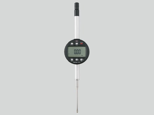

Digitale Messuhr MarCator 1086 R
Artikelnummer: 4337133DKS
IP Schutzart: IP 42
Datenschnittstelle: Digimatic, Opto RS-232C, USB
Werksnorm
Messspanne : 100mm
Ziffernschrittwert: 0.01
Ziffernschrittwert inch: .0005"
1.115,50 €
Varianten
Service hinzufügen
Prüfintervall
Einsatzort
Bitte der Einsatzort eingeben
5,60 €
Funktionen ON/OFF, RESET (Nullsetzen der Anzeige), mm/inch, Zählrichtungsumkehr, PRESET (Maßvoreinstellung), TOL (Toleranzeingabe), <0> (Modus der Toleranzanzeige), ABS (Anzeige kann auf Null gesetzt werden ohne den Bezug zum Preset zu verlieren), DATA (in Verbindung mit Datenverbindungskabel), Faktor (Multiplikator für Messweg), LOCK (individuelle Tastensperre)
Anwendung Umfangreiche Messfunktionen für statische Messungen wie z.B. Längen, Abstände und Längendifferenzen
  • Kontrastreiche LCD-Anzeige, dadurch sehr deutlich und sicher ablesbar
  • Bedien- und Anzeigeteil um 280° drehbar
  • Abhebekappe mit Staubschutzfunktion am Messbolzenende
  • Einspannschaft und Messbolzen aus rostfreiem, gehärtetem Stahl
  • Sofort messbereit durch Reference-System
Energieversorgung Batterie, Betriebszeit ca. 3 Jahre
Lieferumfang Batterie, Prüfprotokoll, Bedienungsanleitung, Kartonage
