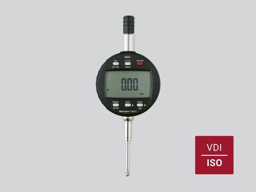

Digitale Messuhr MarCator 1086 R
Artikelnummer: | 4337131KAL |
IP Schutzart: IP 42
Datenschnittstelle: Digimatic, Opto RS-232C, USB
Werksnorm
Messspanne : 25mm
Ziffernschrittwert: 0.01
Ziffernschrittwert inch: .0005"
IP Schutzart: IP 42
Werksnorm
Messspanne : 25mm
489,50 €
Funktionen
ON/OFF, RESET (Nullsetzen der Anzeige), mm/inch, Zählrichtungsumkehr, PRESET (Maßvoreinstellung), TOL (Toleranzeingabe), <0> (Modus der Toleranzanzeige), ABS (Anzeige kann auf Null gesetzt werden ohne den Bezug zum Preset zu verlieren), DATA (in Verbindung mit Datenverbindungskabel), Faktor (Multiplikator für Messweg), LOCK (individuelle Tastensperre)
- Kontrastreiche LCD-Anzeige, dadurch sehr deutlich und sicher ablesbar
- Abhebekappe mit Staubschutzfunktion am Messbolzenende
Energieversorgung
Batterie, Betriebszeit ca. 3 Jahre
MarCator 1086 R | Art.-Nr. 4337131KAL
a 153.4 mm | b 26.8 mm | c 26.5 mm |
