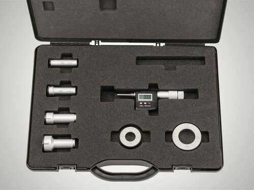

Digitale Innenmessschraube im Satz Micromar 44 EWR
Artikelnummer: | 4191160 |
IP Schutzart: IP 52
Datenschnittstelle: Digimatic, Opto RS-232C, USB
DIN 863-4
Messbereich 6 - 12 mm mm
Lieferumfang: Grundgerät 44 EWg, Messköpfe 44 Ak, Einstellringe, Batterie, Bedienungsanleitung, Etui
- Durchgangsbohrungen
- Sacklochbohrungen
- Zentrierrändern
IP Schutzart: IP 52
DIN 863-4
