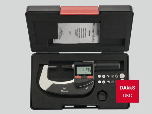

Digitale Bügelmessschraube Micromar 40 EWRi-V
Artikelnummer: | 4157150DKS |
Messbereich 0 - 25 mm mm
Universelle Anpassung auf unterschiedlichste Werkstück- und Mess-Situationen durch individuell wechselbare Messeinsätze.
Es können auch Gewindeflanken- und Kugel-Messeinsätze (optionelles Zubehör) verwendet werden.
IP Schutzart: IP 65
DIN 863-3
IP Schutzart: IP 65
DIN 863-3
1.321,00 €
Funktionen
RESET (Nullsetzen der Anzeige), ABS (Anzeige kann auf Null gesetzt werden ohne den Bezug zum ORIGIN zu verlieren), mm/inch, ORIGIN (Maßvoreinstellung), LOCK-Funktion (Tastatursperre), TOL (Toleranz- und Warngrenzen-Eingabe), HOLD (aktuellen Messwert einfrieren), DATA (Datenübertragung), Datenschnittstelle Bi-Direktional (zur Datenabfrage - Übertragung von Parametern - Fernbedienung - indiv. Funktionssperren per Software MarCom)
- Mit Aufnahmebohrungen für Messeinsätze mit Schaft-Ø 3,5mm
- QUICK DRIVE Schnellverstellung
- Nicht drehende Spindel
- Vorgezogene Ratsche
Energieversorgung
Batterie, Betriebszeit ca. 3 Jahre (bei aktiviertem Funk ca. 0,5 Jahre)
Datenschnittstelle
Integrated Wireless
Micromar 40 EWRi-V | Art.-Nr. 4157150DKS
a 32 mm | b 11.5 mm | c 57 mm |
