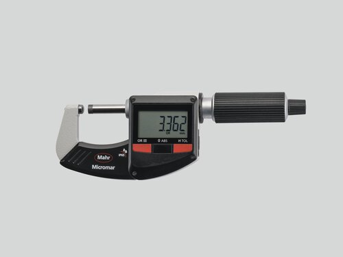

Digitale Bügelmessschraube Micromar 40 EWRi-R
Messbereich 0 - 25 mm mm
Zum Messen von Rohrwandstärken
IP Schutzart: IP 65
DIN 863-3
IP Schutzart: IP 65
DIN 863-3
630,00 €
Funktionen
RESET (Nullsetzen der Anzeige), ABS (Anzeige kann auf Null gesetzt werden ohne den Bezug zum ORIGIN zu verlieren), mm/inch, ORIGIN (Maßvoreinstellung), LOCK-Funktion (Tastatursperre), TOL (Toleranz- und Warngrenzen-Eingabe), HOLD (aktuellen Messwert einfrieren), DATA (Datenübertragung), Datenschnittstelle Bi-Direktional (zur Datenabfrage - Übertragung von Parametern - Fernbedienung - indiv. Funktionssperren per Software MarCom)
- Messflächen: Amboss ballig, Spindel plan
- Schnelltrieb
- Vorgezogene Ratsche
Energieversorgung
Batterie, Betriebszeit ca. 2 Jahre
Datenschnittstelle
Integrated Wireless
Material Messfläche
Hartmetall
Einstellmaß (ab Messbereich 25-50 mm), Batterie, Prüfprotokoll, Bedienungsanleitung, Etui
Micromar 40 EWRi-R | Art.-Nr. 4157130
a 23 mm | b 9.5 mm | c 31.5 mm |
