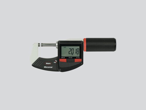

Digitale Bügelmessschraube Micromar 40 EWRi-L
Artikelnummer: | 4157122 |
Messbereich 50 - 75 mm mm
IP Schutzart: IP 65
ISO 3611
- Vermeidung von Werkstückbeschädigungen: Die nicht drehende Spindel hat eine antastende Berührung, dadurch können Kratzspuren z.B. wegen Schleifstaubresten auf empfindlichen und feinst bearbeiteten Oberflächen verhindert werden.
- Bestens geeignet zum Messen dünner Metallfolien, ohne dass diese verdreht und damit verbogen werden.
- Gewindeflankenmessung mittels Gewindemessdrähten: Beide Messdrahthalter bleiben durch die nicht drehende Spindel stets in der Eingriffsposition zueinander stehen.
IP Schutzart: IP 65
ISO 3611
627,00 €
Funktionen
RESET (Nullsetzen der Anzeige), ABS (Anzeige kann auf Null gesetzt werden ohne den Bezug zum ORIGIN zu verlieren), mm/inch, ORIGIN (Maßvoreinstellung), LOCK-Funktion (Tastatursperre), TOL (Toleranz- und Warngrenzen-Eingabe), HOLD (aktuellen Messwert einfrieren), DATA (Datenübertragung), Datenschnittstelle Bi-Direktional (zur Datenabfrage - Übertragung von Parametern - Fernbedienung - indiv. Funktionssperren per Software MarCom)
- QUICK DRIVE Schnellverstellung
- Nicht drehende Spindel
- Vorgezogene Ratsche
Material Messfläche
Hartmetall
Datenschnittstelle
Integrated Wireless
Energieversorgung
Batterie, Betriebsdauer ca. 2 Jahre (bei aktiviertem Funk ca. 0,5 Jahre)
Einstellmaß (ab Messbereich 25-50 mm), Batterie, Prüfprotokoll, Bedienungsanleitung, Etui
Micromar 40 EWRi-L | Art.-Nr. 4157122
a 45 mm | b 13 mm | c 82 mm |
