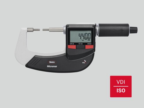

Digitale Bügelmessschraube Micromar 40 EWRi-B
Messbereich 25 - 50 mm mm
Zum Messen von Nuten, Keilwellen, Einstichen usw.
IP Schutzart: IP 65
DIN 863-3
IP Schutzart: IP 65
DIN 863-3

RESET (Nullsetzen der Anzeige), ABS (Anzeige kann auf Null gesetzt werden ohne den Bezug zum ORIGIN zu verlieren), mm/inch, ORIGIN (Maßvoreinstellung), LOCK-Funktion (Tastatursperre), TOL (Toleranz- und Warngrenzen-Eingabe), HOLD (aktuellen Messwert einfrieren), DATA (Datenübertragung), Datenschnittstelle Bi-Direktional (zur Datenabfrage - Übertragung von Parametern - Fernbedienung - indiv. Funktionssperren per Software MarCom)
- Mit reduzierten Messflächen Ø 3 mm
- Schnelltrieb
- Vorgezogene Ratsche
Energieversorgung
Batterie, Betriebszeit ca. 2 Jahre
Material Messfläche
Hartmetall
Datenschnittstelle
Integrated Wireless
Einstellmaß (ab Messbereich 25-50 mm), Batterie, Prüfprotokoll, Bedienungsanleitung, Etui
