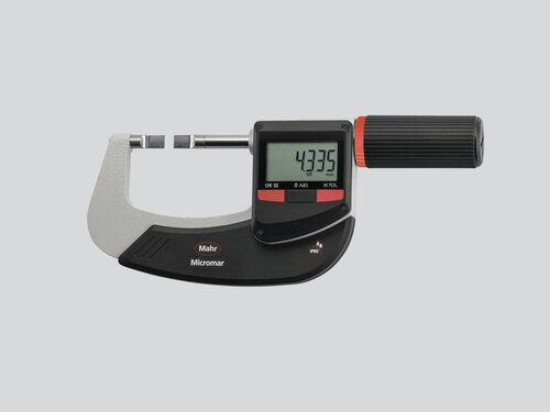

Digitale Bügelmessschraube Micromar 40 EWR-S
Artikelnummer: | 4157041 |
Messbereich 0 - 25 mm mm
Zum Messen von schmalen Nuten, Einstichen usw.
Datenschnittstelle: MarConnect (Bidirektional), USB, Digimatic
IP Schutzart: IP 65
DIN 863-3
IP Schutzart: IP 65
DIN 863-3
789,00 €
Funktionen
RESET (Nullsetzen der Anzeige), ABS (Anzeige kann auf Null gesetzt werden ohne den Bezug zum ORIGIN zu verlieren), mm/inch, ORIGIN (Maßvoreinstellung), LOCK-Funktion (Tastatursperre), TOL (Toleranz- und Warngrenzen-Eingabe), HOLD (aktuellen Messwert einfrieren), DATA (Datenübertragung), Datenschnittstelle Bi-Direktional (zur Datenabfrage - Übertragung von Parametern - Fernbedienung - indiv. Funktionssperren per Software MarCom)
- Mit schneidenförmigen Messflächen
- QUICK DRIVE Schnellverstellung
- Nicht drehende Spindel
- Vorgezogene Ratsche
Energieversorgung
Batterie, Betriebszeit ca. 2 Jahre
Material Messfläche
gehärteter Stahl
Datenschnittstelle
Einstellmaß (ab Messbereich 25-50 mm), Batterie, Prüfprotokoll, Bedienungsanleitung, Etui
Micromar 40 EWR-S | Art.-Nr. 4157041
a 32 mm | b 11.5 mm | c 57 mm |
