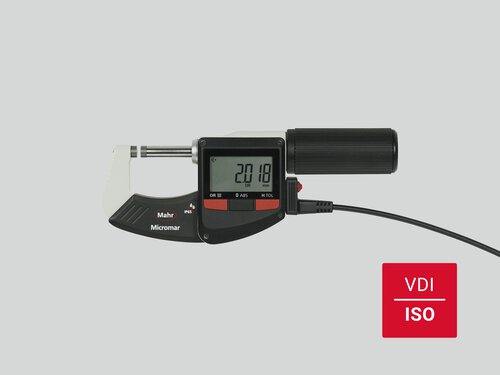

Digitale Bügelmessschraube Micromar 40 EWR-L
Artikelnummer: | 4157021KAL |
Messbereich 25 - 50 mm mm
Datenschnittstelle: MarConnect (Bidirektional), USB, Digimatic
IP Schutzart: IP 65
ISO 3611
- Vermeidung von Werkstückbeschädigungen: Die nicht drehende Spindel hat eine antastende Berührung, dadurch können Kratzspuren z.B. wegen Schleifstaubresten auf empfindlichen und feinst bearbeiteten Oberflächen verhindert werden.
- Bestens geeignet zum Messen dünner Metallfolien, ohne dass diese verdreht und damit verbogen werden.
- Gewindeflankenmessung mittels Gewindemessdrähten: Beide Messdrahthalter bleiben durch die nicht drehende Spindel stets in der Eingriffsposition zueinander stehen.
IP Schutzart: IP 65
ISO 3611
513,50 €
Funktionen
RESET (Nullsetzen der Anzeige), ABS (Anzeige kann auf Null gesetzt werden ohne den Bezug zum ORIGIN zu verlieren), mm/inch, ORIGIN (Maßvoreinstellung), LOCK-Funktion (Tastatursperre), TOL (Toleranz- und Warngrenzen-Eingabe), HOLD (aktuellen Messwert einfrieren), DATA (in Verbindung mit Datenverbindungskabel), Datenschnittstelle Bi-Direktional (zur Datenabfrage - Übertragung von Parametern - Fernbedienung - indiv. Funktionssperren per Software MarCom)
- QUICK DRIVE Schnellverstellung
- Nicht drehende Spindel
- Vorgezogene Ratsche
Material Messfläche
Hartmetall
Datenschnittstelle
Energieversorgung
Batterie, Betriebszeit ca. 2 Jahre
Einstellmaß (ab Messbereich 25-50 mm), Batterie, Prüfprotokoll, Bedienungsanleitung, Etui
Micromar 40 EWR-L | Art.-Nr. 4157021KAL
a 36 mm | b 11 mm | c 57 mm |
