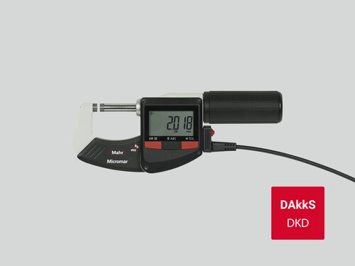

Digitale Bügelmessschraube Micromar 40 EWR-L
Artikelnummer: 4157020DKS
Messbereich 0 - 25 mm mm
  • Vermeidung von Werkstückbeschädigungen: Die nicht drehende Spindel hat eine antastende Berührung, dadurch können Kratzspuren z.B. wegen Schleifstaubresten auf empfindlichen und feinst bearbeiteten Oberflächen verhindert werden.
  • Bestens geeignet zum Messen dünner Metallfolien, ohne dass diese verdreht und damit verbogen werden.
  • Gewindeflankenmessung mittels Gewindemessdrähten: Beide Messdrahthalter bleiben durch die nicht drehende Spindel stets in der Eingriffsposition zueinander stehen.
Datenschnittstelle: MarConnect (Bidirektional), USB, Digimatic
IP Schutzart: IP 65
ISO 3611

Funktionen RESET (Nullsetzen der Anzeige), ABS (Anzeige kann auf Null gesetzt werden ohne den Bezug zum ORIGIN zu verlieren), mm/inch, ORIGIN (Maßvoreinstellung), LOCK-Funktion (Tastatursperre), TOL (Toleranz- und Warngrenzen-Eingabe), HOLD (aktuellen Messwert einfrieren), DATA (in Verbindung mit Datenverbindungskabel), Datenschnittstelle Bi-Direktional (zur Datenabfrage - Übertragung von Parametern - Fernbedienung - indiv. Funktionssperren per Software MarCom)
  • Kontrastreiche Ziffernanzeige
  • Messspindel rostfrei, ganz gehärtet und geschliffen
  • Messspindel und Amboss hartmetallbewehrt
  • QUICK DRIVE Schnellverstellung
  • Nicht drehende Spindel
  • Vorgezogene Ratsche
  • Lackierter Stahlbügel, wärmeisoliert
Material Messfläche Hartmetall
Datenschnittstelle MarConnect (Bidirektional), USB, Digimatic
Energieversorgung Batterie, Betriebszeit ca. 2 Jahre
Lieferumfang Einstellmaß (ab Messbereich 25-50 mm), Batterie, Prüfprotokoll, Bedienungsanleitung, Etui
