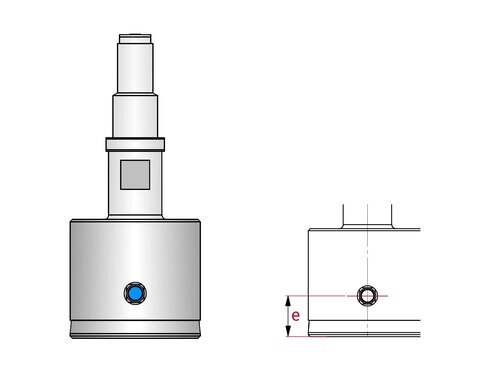

Ausführung für Durchgangsbohrungen, Messkontakte mit abweichendem Stirnabstandsmaß "e"
Verkürzung des Führungszylinders um näher, bzw. an definierter Stelle, zum Bohrungsgrund messen zu können

- Mit verlängertem Führungszylinder zur Messung von Durchgangsbohrungen ab Bohrungsrand
- Für Schnellprüfung von Bohrungen auf Durchmesser, Rundheit und Konizität
- Besonders geeignet für Serienkontrolle bei engen Toleranzfeldern
- Das Stirnabstands-Maß "e" muss zwischen Mindestmaß e und Standard festgelegt werden. Bei Bestellung bitte vorgeben!
- Messkopf aus gehärtetem, nichtrostendem Führungszylinder und Hartmetall bestückten Messtastern
