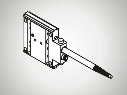

Blockmesselement mit Taster Millimar BM100
Artikelnummer: | 5113419 |
BM100 Blockmesselement mit Taster ±2
Millimar Blockmesselement mit Taster BM100

Die Messmodule mit integrierter Abhebung vereinfachen den Aufbau von
(Messkonzepten in der) Mehrstellenmesstechnikvorrichtungen.
Die Konstruktion der Module erlaubt die differentielle Erfassung von Längenänderungen
(z.B. Außendurchmessern) mit nur einem elektronischen Taster.
Die richtige Messkraft wird über einstellbare Messkraftfedern erreicht passend zu Zweck
und Funktion in der Vorrichtung.
Die Abhebung der beweglichen Elemente gewährleisten pneumatische Mikrozylinder
integriert in die Modulkörper.
Speziell für den industriellen Einsatz entwickelt, verwenden die Module nichtkorrosive
Materialien und vereinen fortschrittliche Techniken, die Präzision und Zuverlässigkeit
der Messung garantieren.

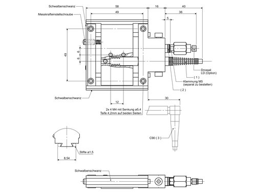

- Zwei Kugelfuhrungen fur hohe Steifigkeit
- Gesamthub 10mm
- Messkraft: 40 bis 200 gr
- Wiederholbarkeit: 0,5 ?m
- Montage von zwei Modulen als Kreuzschlitten mit Sonderschrauben BMV möglich
- Taster P2004
