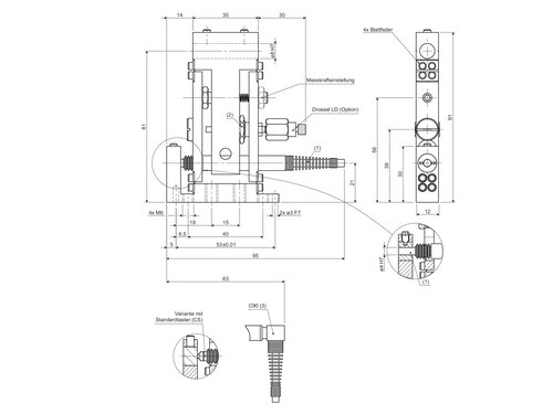

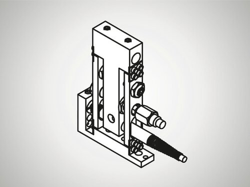

Anwendung Die Messmodule mit integrierter Abhebung vereinfachen den Aufbau von (Messkonzepten in der) Mehrstellenmesstechnikvorrichtungen. Die Konstruktion der Module erlaubt die differentielle Erfassung von Längenänderungen (z.B. Außendurchmessern) mit nur einem elektronischen Taster. Die richtige Messkraft wird über einstellbare Messkraftfedern erreicht passend zu Zweck und Funktion in der Vorrichtung. Die Abhebung der beweglichen Elemente gewährleisten pneumatische Mikrozylinder integriert in die Modulkörper. Speziell für den industriellen Einsatz entwickelt, verwenden die Module nichtkorrosive Materialien und vereinen fortschrittliche Techniken, die Präzision und Zuverlässigkeit der Messung garantieren.
  • Verstellung mittels Federparallelogramm
  • Gesamthub +/- 2.5mm
  • Messkraft: 50 bis 300 gr
  • Wiederholbarkeit: 0,5 ?m
  • Option: Pneumatische Drossel
