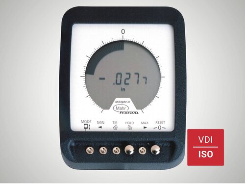

Anzeigeeinheit Millimess Maxµm III
| Artikelnummer: | 2033001KAL |
IP Schutzart: IP 54
Datenschnittstelle: ohne
Datenausgang Maxµm: ohne Datenausgang
Werksnorm
Messspanne : Abhängig vom Tastertyp
Lieferumfang: Zifferblätter zur Konfiguration der Anzeige, Batterie, Bedienungsanleitung
IP Schutzart: IP 54
Werksnorm
730,25 €
Funktionen
RESET (Nullsetzen der Anzeige), mm/inch, Zählrichtungsumkehr, RANGE (Umschalten des Messbereichs und des Skalenteilungswerts, ABS (Bezug zum elektrischen Nullpunkt), TOL (Toleranzeingabe), MAX/MIN Speicher zur Umkehrpunktsuche, (MAX-MIN) zur Rundlauf- und Ebenheitsprüfung, HOLD (aktuellen Messwert einfrieren)
- Große, kontrastreiche Ziffern und Skalenanzeige mit einzigartiger Fächeranzeige zur besseren visuellen Wahrnehmung bei Rund- und Ebenheitsprüfungen sowie zur Umkehrpunktsuche bei Bohrungsmessungen
- Austauschbare Zifferblätter
- Induktives Absolutmesssystem
- Metallgussgehäuse mit robusten Bedientasten
Energieversorgung
Batteriebetrieb, Batterie, Betriebszeit ca. 4000h
Millimess Maxµm III | Art.-Nr. 2033001KAL
