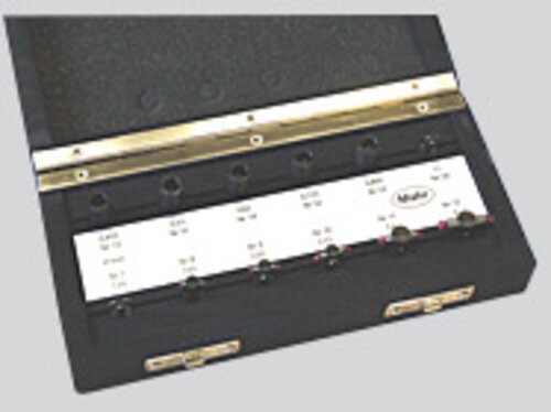

SET G/GT31 for testing the pitch diameter on inner threads on ULM Precimar
Product number: | 5355779 |
Set G - ULM
Zur Messung von Flankendurchmessern
an Muttergewinden mit einem Federbügel und
T-Tastern, messbare Flankendurchmesser:
2,6 mm (M3) bis 125 mm (M3 optional)
Optional zur Messung von Innendurchmessern
mit einem Federbügel und Einkugeltaststift
[Eintauchtiefe tasterabhängig, Achslage vertikal]:
in Verbindung mit Adapter 7039407 und
Einkugeltaststiften.
Bestehend aus:
- Federbügel mit Induktivtaster GT31 und
Adapter für Taststifte zyl.Schaft
- Adapter GT 31 an MarEcon-Steuerung
- Messseinsätze 828 gke für Gewinde ab
Steigung 0,75 mm (= M4,5)
bestehend aus:
T-Taster Ø 0,455 mm (0,0178 inch)
T-Taster Ø 0,530 mm (0,0209 inch)
T-Taster Ø 0,620 mm (0,0244 inch)
T-Taster Ø 0,725 mm (0,0285 inch)
T-Taster Ø 0,895 mm (0,0352 inch)
T-Taster Ø 1,100 mm (0,0433 inch)
T-Taster Ø 1,350 mm (0,0531 inch)
T-Taster Ø 1,650 mm (0,0650 inch)
T-Taster Ø 2,050 mm (0,0807 inch)
T-Taster Ø 2,550 mm (0,1004 inch)
T-Taster Ø 3,200 mm (0,1260 inch)
T-Taster Ø 4,000 mm (0,1575 inch)
Toleranz +/- 0,5 µm
Verpackung SET G
