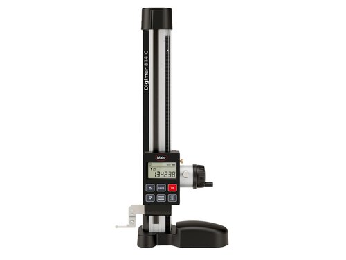

Höhenmess- und Anreißgerät Digimar 814 C-N
Artikelnummer: | 4426580 |

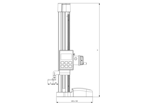

Messbereich : 0 - 300 mm
Ziffernschrittwert: 0.001 mm, 0.01 mm
Ziffernschrittwert: 0.00005 inch, 0.0005 inch
Fehlergrenze µm: 15 µm
Datenschnittstelle: USB
Lieferumfang: Messeinsatz 814 km, Batterie, Prüfprotokoll, Bedienungsanleitung
3.695,00 €
Funktionen
Antastung unten bzw. oben, Stegbreite bzw. Nutabstände inkl. Steg- bzw. Nutmitte, Bohrungs- bzw. Wellendurchmesser inkl. Bohrungs- bzw. Wellenmitte, Umkehrpunkt Bohrungen (oben bzw. unten), Umkehrpunkt Welle (oben bzw. unten), Dynamische Messfunktionen
- Leichte Bedienung durch seitliche Handkurbel am Messkopf
- Konstante Messkraft, wahlweise nach unten oder oben wirkend
- Für Anreißaufgaben an jeder Stelle klemmbar
- Mit Feineinstellung
- Netzunabhängig durch Batteriebetrieb
- Universeller Einsatz durch vielseitiges Zubehör
Digimar 814 C-N | Art.-Nr. 4426580

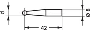

a 30 mm |
